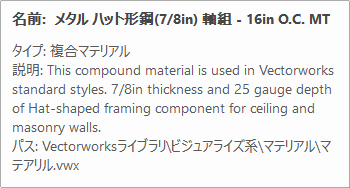

リソースマネージャで、カーソルをマテリアルの上に移動すると、名前、説明、シンプルまたは複合タイプが表示されます。説明には通常、マテリアルの一般的な用途、構成、該当する場合はサイズ情報などの情報が含まれます。
