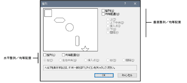

あるいは、整列の基準とする図形を右クリックします。整列の基準にした図形はその場所に固定されたまま、選択した他の図形がこの図形に合わせて整列します。コンテキストメニューの整列を選択します。一般的な整列コマンドが、コンテキストメニューのフライアウトメニューに表示されます。目的のコマンドを選択するか、または整列を選択して整列ダイアログボックスを開きます。
整列ダイアログボックスが開きます。
整列/均等配置の基準を選択します。図形は水平方向や垂直方向沿いにのみ移動します。
