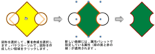

面を合成コマンドでは、複数の図形の重なった部分や線分で閉じた部分から、新しい図形を作成できます。図形は重なり合い、閉じた多角形または曲線状になっている必要があります。選択した図形の種類やクリックの位置によって、同一の図形からさまざまな多角形または曲線を作成できます。
図形を合成するには:
新しい多角形または曲線を作成するために使用する、2つ以上の閉じた図形を選択します。
コマンドを選択します。
カーソルがバケツに変わります。
合成する領域内にバケツカーソルを置き、クリックします。
属性パレットの現在の設定を使用して、選択した図形から1つの多角形または曲線が作成されます。
