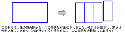

四角形の分割数 |
幅の分割数 |
選択した四角形を幅の方向にいくつに等分割するかを指定します。1を入力すると、元の四角形と同じ幅の四角形が生成されます。 |
高さの分割数 |
選択した四角形を高さの方向にいくつに等分割するかを指定します。1を入力すると、元の四角形と同じ高さの四角形が生成されます。 |
