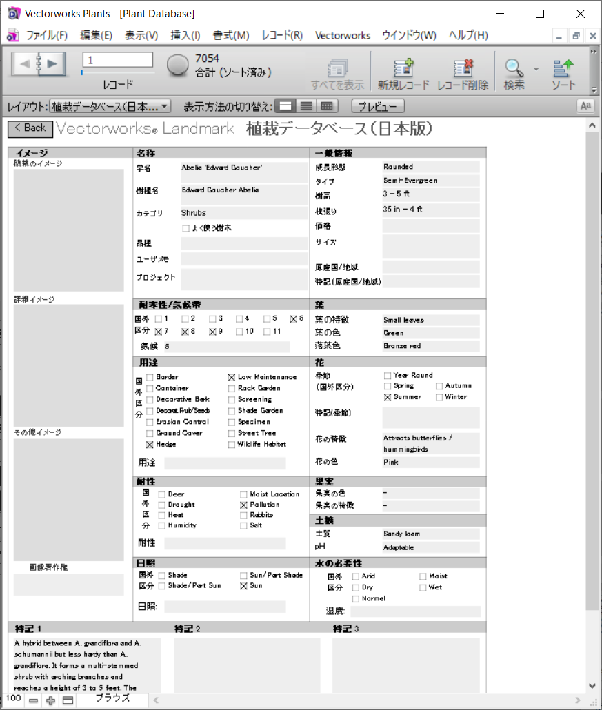

Vectorworks Plantsダイアログボックスが開く場合があります。FileMakerアプリケーション用のユーザー名とその設定を指定します。
Vectorworksの植栽データベースが別ウインドウで開きます。Vectorworksとデータベース間の通信を高速化するため、Vectorworksプログラムで作業中はデータベースをバックグラウンドで実行させておきます。
植栽カタログをクリックすると、ダイアログボックスに、ユーザーが植栽スタイルのデータを植栽データベースから選択するのをVectorworksが待機している旨が示されます。植栽データベースから植栽スタイルデータの入手をキャンセルする場合は、データの取得をキャンセルをクリックします。
