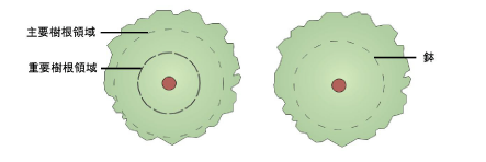

樹根表示 |
重要根域や主要根域を表示するか、根鉢領域のみを表示するか、根域を表示しないかを設定します。2Dプロパティをクリックして領域の表示設定を指定します(2Dの既存樹木の表示を設定するを参照)。根域は、樹木の幹の位置と共に移動します。
重要樹根直径 |
重要根域の直径を指定します。この値は胸高直径の2.5倍に設定されますが、値は変更できます。樹根表示がオフになっている場合、変更した値はリセットされます。胸高直径係数を再適用するには値を0(ゼロ)に設定します。 |
主要樹根直径 |
主要根域の直径を指定します。この値は胸高直径の5倍に設定されますが、値は変更できます。樹根表示がオフになっている場合、変更した値はリセットされます。胸高直径係数を再適用するには値を0(ゼロ)に設定します。 |
樹根直径 |
根鉢を表示するよう設定する場合は、根鉢の直径を指定します。 |
