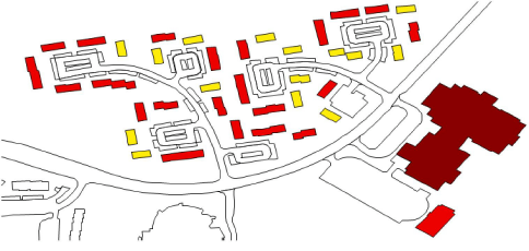

建物と道路からなるこの地図は、各建物のレコードの面積値に従って修正されました。最小面積には黄色の面、中規模の面積には赤色の面、最大面積には茶色の面が適用されています。
