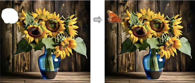

カーソルを使用して、編集中のオブジェクトに必要なおおよそのサイズと形状のマスクをイメージ上に描画します。白いピクセルの領域が描画されます。
必要な操作に応じて、追加、修正、または削除をクリックします。
AIで「蝶」というテキストプロンプトを使用し、マスクを描画して蝶を追加しています。
蝶の上に新しいマスクを描画し、テキストプロンプトに具体的な色情報を含めて、外観を変更しています。

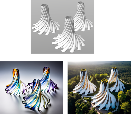

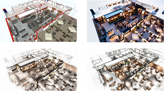

Vectorworksのデザインレイヤビュー、あるいはVectorworksファイル内で選択したビットマップまたはシートレイヤビューポートを、Vectorworksのイメージを使用して生成する際のソースとして使用できます。プロンプトやその他の設定を変更することで、いずれも元のデザインを基にしたさまざまな結果が得られます。以下の一連のイメージでは、それぞれ左上にある元のVectorworksのイメージを使用し、テキストプロンプトを変更するだけで他の外観を生成しています。

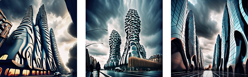

テキストプロンプトを変更することで、Vectorworksファイルの抽象的な形状をまったく異なるオブジェクトに変換できます。
ユーザーが入力したプロンプトに応じて、これらの抽象的なねじれた形状から、ガラスの花瓶や建物などの着想を得ることができます。

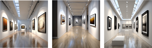

テキストプロンプトのみからイメージを生成することで、プロジェクトの開始時に全体的なデザインの着想を得ることができます。簡単なプロンプトから基本的なイメージを生成して、プロセスを開始します。
プロンプトは「realistic, modern, gallery interior」としています。
プロンプトは「watercolor, kitchen, white cabinets」としています。
プロンプトが詳細なほど、またクリエイティブ度の設定が高いほど、より精巧な結果になります。生成のたびにプロンプトを調整することで、出力を成形しやすくなります。

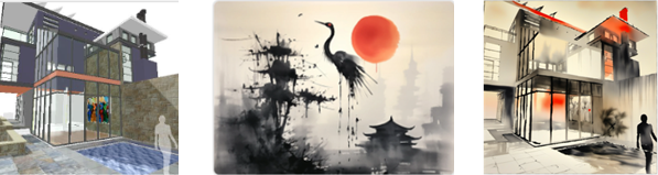

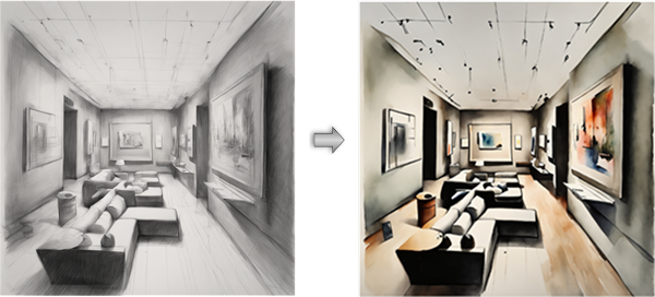

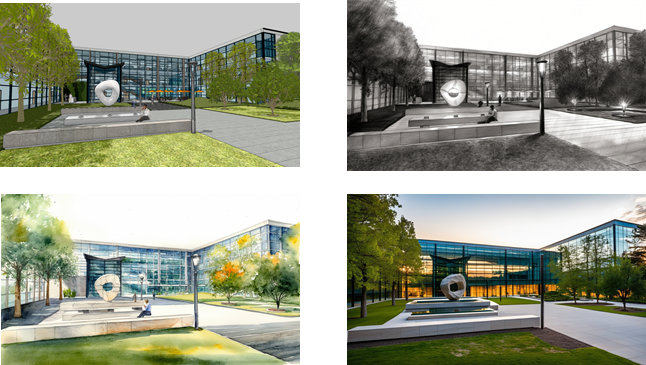

スタイル
中央のスタイルソースを左のVectorworks図面の構成に適用して、右のイメージを作成しています。

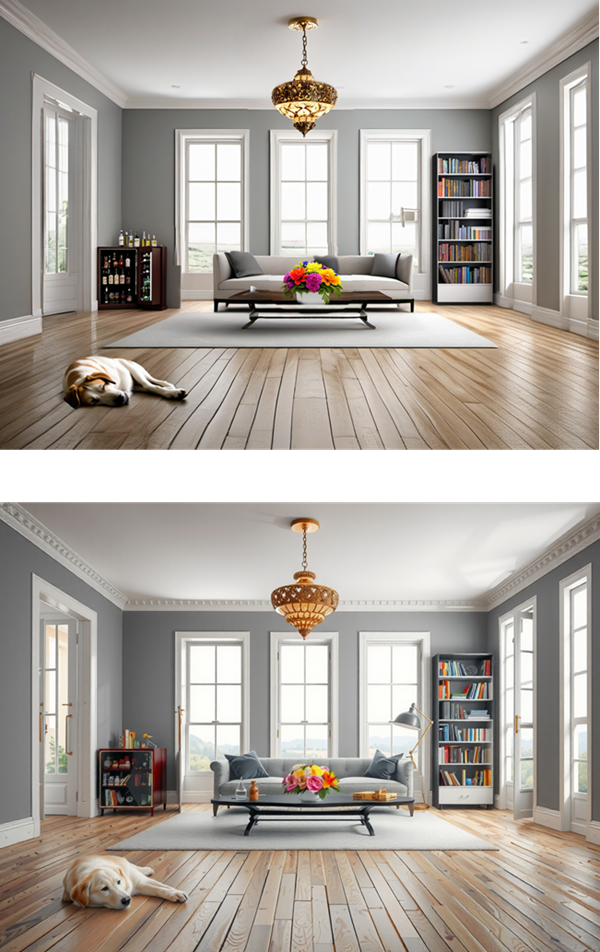

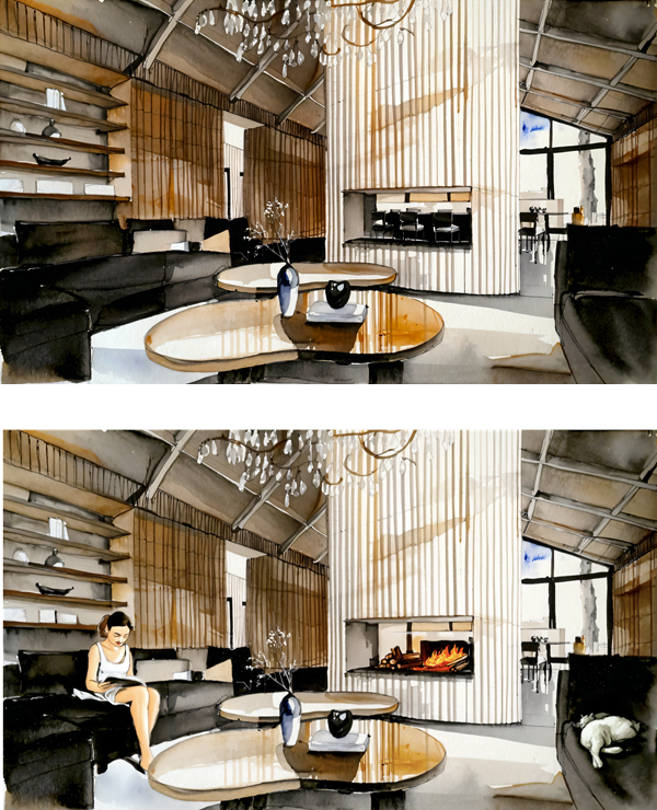

インペイント
一連のマスクおよび元のイメージと同じスケッチスタイルを指定したテキストプロンプトを使用して、ソファに座る女性と寝ている猫、および暖炉の火を追加しています。

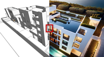

ディテールの向上
ディテールを向上させることで、元のイメージと、犬、花、本棚などのインペイントしたオブジェクトの両方を微調整しています。
