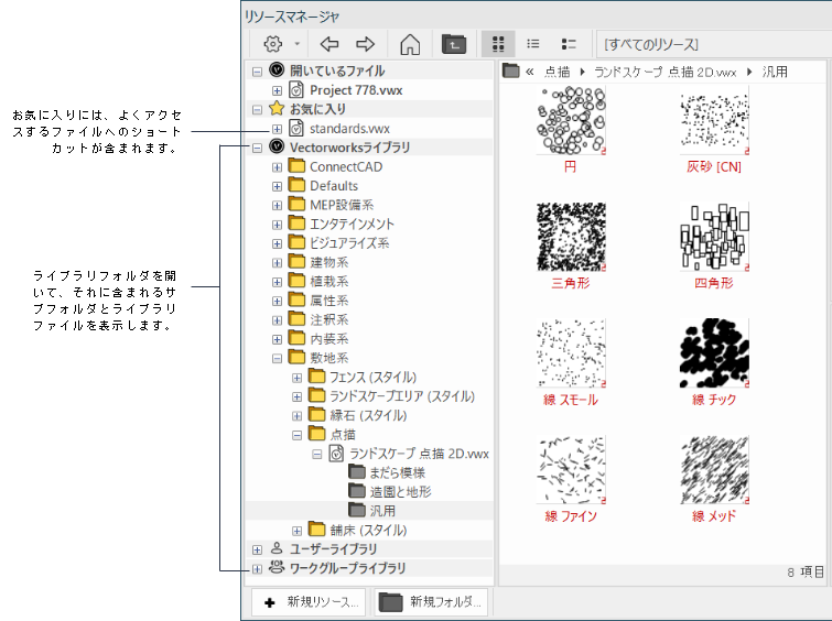

Vectorworksアプリケーションでは多くのリソースライブラリを使用できるほか、カスタムライブラリを追加することもできます。リソースマネージャの(左側にある)ファイルブラウザペインから、リソースライブラリに簡単にアクセスできます。さらにすばやくアクセスするには、頻繁に使用するライブラリを「お気に入り」に指定します。リソースマネージャを使用すると、ファイルを開くことなく、ライブラリファイルに含まれるリソースを表示して選択できます。

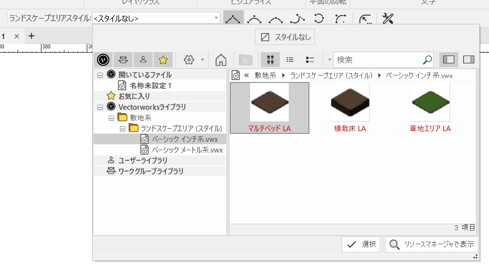

リソースセレクタも同様のブラウザペインを備えており、使用する時点でリソースライブラリにアクセスできます。たとえば、属性パレットでラインタイプリソースを参照したり、植栽ツールのツールバーで植栽スタイル(Vectorworks Landmarkが必要)を参照したりできます。
ツールバーからリソースセレクタにアクセスできます。
リソースマネージャでもリソースセレクタでも、ライブラリリソースをファイルブラウザペイン内のファイルにドラッグすると、ファイルを簡単に取り込むことができます。リソースマネージャから、ライブラリリソースを図面に直接ドラッグすることもできます。
