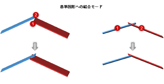

基準図形への結合

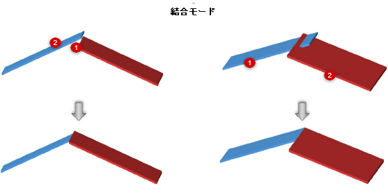

結合

結合/合成ツールの基準図形への結合モードまたは結合モードを使用して、交差する屋根面をトリミングしたり、一方の屋根面をもう一方へ延長したりします。また、屋根面の結合部を留め継ぎにするか、垂直にするかを指定します。
2つの屋根面を結合するには:
ツールとモードをクリックします。
屋根面の傾斜が異なる場合は、屋根面を結合するモードを選択します。
屋根面の接合部を留め継ぎにするには、屋根面留め継ぎを選択します。
屋根面の接合部を垂直にするには、屋根接合面を垂直を選択します。
結合する1番目の屋根面をクリック後、2番目の屋根面をクリックします。
操作の結果は、選択したモード、屋根面の位置、クリックした屋根面の部分により異なります。
面が交差していない場合は、最初にクリックした面が延長されて、2回目にクリックした面と結合します。面が交差している場合は、クリックした部分が残るように最初にクリックした面がトリミングされます。
面が交差していない場合は、両方の面が延長またはトリミングされて結合します。面が交差している場合は、両方の面がトリミングされて、面のクリックした部分が残ります。
