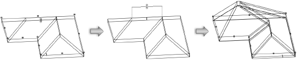

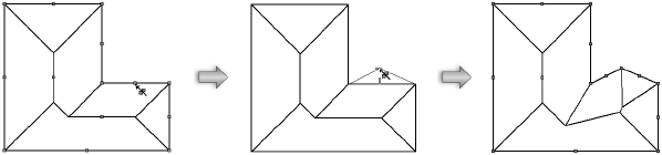

屋根を水平方向に変形するには:
3Dビューで、屋根図形を選択します。
ツールをクリックし、頂点移動モードおよびXYプレーンへスナップモードをクリックします。
屋根ハンドルにカーソルを合わせます。
カーソルがハンドルの上にある時、標準の矢印カーソルは面が透明で4方向の矢印に変わります。
ハンドルをクリックして屋根ハンドルの位置を変更します。あるいは、データバーでX軸およびY軸方向の距離値を入力します。
屋根の端部、尾根、軒ハンドルの位置を変更できます。ハンドルの移動は、(アクティブレイヤプレーンの)X軸とY軸の方向に拘束されます。このモードでは、屋根要素の高さは変更できません。
尾根ハンドルを移動して、屋根面の勾配を変更します。変形の結果、屋根の勾配が90°に近づくか超えた場合は、必要に応じて切り妻を作成するよう指示されます。
指定したい場所にハンドルがある時にクリックします。

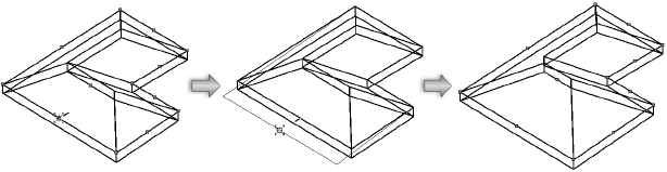

屋根の尾根または軒の高さを変更するには:
3Dビューで、屋根図形を選択します。
ツールをクリックし、頂点移動モードおよびZ軸へスナップモードをクリックします。
屋根ハンドルまたは軒ハンドルにカーソルを合わせます。
カーソルがハンドルの上にある時、標準の矢印カーソルは面が透明で2方向の矢印に変わります。
ハンドルをクリックして屋根ハンドルの位置を変更します。あるいは、データバーでZ軸方向の距離値を入力します。
屋根の尾根、軒ハンドルの位置を変更できます。ハンドルの移動はZ軸の方向(垂直方向)に拘束されます。このモードでは、屋根要素の高さだけが変更できます。

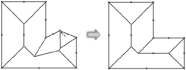

屋根に頂点を追加するには:
3Dビューで、頂点を追加する屋根を選択します。
ツールとモードをクリックします。
カーソルを端部または軒ハンドルの1つに合わせます。
標準の矢印カーソルが、矢印の両脇に網掛けのボックスのある、塗りつぶされた矢印に変わります。
マウスをクリックして、屋根の端部または軒に頂点を追加します。
指定したい場所に頂点がある時にクリックします。
新しい頂点に対応して自動的に屋根が変形されます。

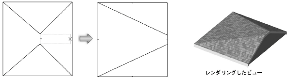

屋根から頂点を削除するには:
3Dビューで、頂点を削除する屋根を選択します。
ツールとモードをクリックします。
削除する軒の頂点にカーソルを合わせます。
標準の矢印カーソルが、矢の中にひし形のある矢印に変わります。
頂点をクリックします。
頂点が削除され、残りの頂点に合わせて屋根が変形されます。
