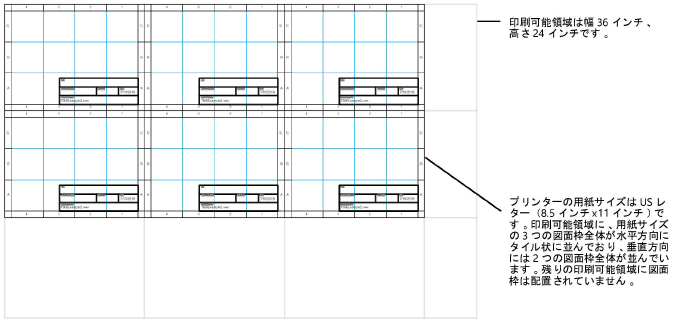

場合によっては、フルサイズの図面をプリンターでより小さな用紙サイズに印刷しなければならない場合があります(たとえば、2’x3’サイズの図面をレター用紙に印刷する場合など)。その場合は、複数用紙モードを使用して、用紙サイズの図面枠を図面全体にタイル状に並べます。
このモードを使用すると、図面に完全に収まる図面枠のみが配置されます。図面の印刷可能領域が用紙サイズで均等に割り切れない場合は、図面の中に図面枠が配置されない部分が出てきます。

選択した図面枠スタイルに、スタイルで設定された、枠のサイズ/幅/高さ、用紙の向き、用紙と枠の関係、用紙中央に固定のいずれかのパラメータが含まれる場合は、インスタンスで設定されたパラメータを含むスタイルのコピーを作成するか、またはスタイルなしのオブジェクトを作成するかを選択するよう求めるメッセージが表示されます。レイヤ上で複数の図面枠を挿入する場合は、枠のサイズをカスタムに設定し、幅および高さフィールドをプリンターの用紙のサイズにします。

図面に複数の図面枠がタイル状に並べられます。
