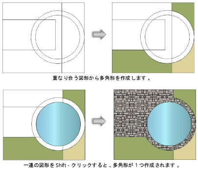

多角形ツールでは、図形の内側を基に新しい多角形を作成できます。アクティブなレイヤ内(アクティブなワーキングプレーンの内部)または注釈を編集モードで隠線消去レンダリングされたビューポートのキャッシュ内に表示されている図形およびソリッドを参照し、図形を生成します。2D図形の重なり順は適用されません。ある図形に他の図形が重なっていても、その図形は考慮されます。図形が、(開いた、または閉じた)曲線、穴が開いた多角形、あるいは屈曲している図形の場合は、多角形の代わりに曲線が作成されます。
多角形はシンボルから作成できません。シンボルをグループに変換してからグループ解除します。
図形の内側から2D多角形を作成するには:
ツールとモードをクリックします。
必要な場合は、属性パレットで属性(面属性、線属性、マーカー属性)を設定します。多角形の属性は作成後に指定することもできます。
図形を1つ以上クリックして、アクティブな基準面にある2D図形やソリッド面の内側の境界線を使用して多角形を作成します。多角形ツールの使い方によって結果は異なります。
編集内容
方法
多角形を作成する
クリックして多角形を配置します。
多角形の作成時に追加する
Shiftキーを押しながら既存の隣接する形状をクリックすると、多角形に追加されます。
既存の図形の属性を新しい多角形に適用する
既存の図形を選択してOptionキー(Mac)またはAltキー(Windows)を押しながらクリックすると、新しい多角形が作成されます。
複雑なイメージの多角形塗りつぶしの速度を上げるには、最初にその領域を拡大します。
多角形は既存の形状の上に重なって作成され、元の図形は変化しません。

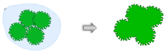

多角形ツールでは、図形の外側を基に多角形を作成できます。アクティブなレイヤ内(アクティブなワーキングプレーンの内部)または注釈を編集モードで隠線消去レンダリングされたビューポートのキャッシュ内で表示されている図形を参照し、図形を生成します。2D図形の重なり順は適用されません。ある図形に他の図形が重なっていても、その図形は考慮されます。図形が、(開いた、または閉じた)曲線、穴が開いた多角形、あるいは屈曲している図形の場合は、多角形の代わりに曲線が作成されます。
図形の外側から2D多角形を作成するには:
ツールとモードをクリックします。
図面内をクリックしてドラッグし、なげなわマーキーを作成します。アクティブな基準面上でマーキーに完全に囲まれたすべての2D図形の外部境界に基づいて、1つの多角形を作成します。あるいは、Optionキー(Mac)またはAltキー(Windows)を押しながらマーキーを作成し、マーキーで囲まれたすべての同一平面上の2D図形の外側の線に基づいて多角形を作成します。

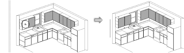

内側または外側の線を基に多角形を作成して、隠線消去レンダリングされたシートレイヤビューポートの要素に、図による注釈を簡単に付加できます(シートレイヤビューポートの詳細は、シートレイヤビューポートの作成を参照してください)。
ビューポート内の図形の内側または外側から2D多角形を作成するには:
シートレイヤビューポートの作成の説明に従って、デザインレイヤからシートレイヤビューポートを作成します。
ビューポートのレンダリングモードで隠線消去を選択します。オブジェクト情報パレットの更新をクリックして、ビューポートレンダリングを更新します。
加工>ビューポートに入るを選択して、注釈モードでビューポートを編集します。
ビューポートを編集ダイアログボックスが開きます。注釈を選択して、ビューポートの注釈モードに入ります。
ツールと適切なモードをクリックします。
必要な場合は、属性パレット内の設定(面属性、線属性、マーカー属性)を、希望する塗りつぶし設定に変更します。多角形の属性は作成後に指定することもできます。
イメージの塗りつぶしを多角形に適用すると、テクスチャに似た処理を行えます(面の属性を参照)。
ビューポートは隠線消去でレンダリングされるため、図面内のあらゆる図形を新しい多角形の基として使用できます。境界の内側モードの場合は、図形上でバケツカーソルをクリックします。境界の外側モードの場合は、なげなわマーキーを作成して希望する図形を囲みます。多角形の内側または外側の線に基づいて2D多角形が作成されます。
