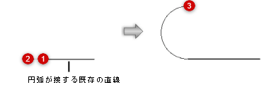

接線による円弧
モード |
ツール |
ツールセット |
ショートカット |
直接正接
円弧
基本 |
3 |
接線による円弧を作成するには:
ツールとモードをクリックします。
円弧の開始点をクリックして指定します。
円弧が接する直線をクリックして指定します。円弧の向きとサイズが希望どおりにプレビューされるまでカーソルを動かします。
円弧の終端をクリックして指定します。

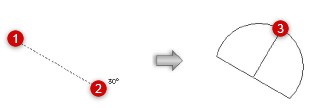

弦と円弧上点による円弧
モード |
ツール |
ツールセット |
ショートカット |
弦と円弧上点
円弧
基本 |
3 |
2つの端点および円弧上の点による円弧を作成するには:
ツールとモードをクリックします。
円弧の開始点をクリックして指定します。
円弧の終端をクリックして指定します。
円弧の形状とサイズが希望どおりにプレビューされるまでカーソルを動かし、クリックして円弧を設定します。円弧の端点間の直線の角度を拘束するには、Shiftキーを押しながら円弧を描画します。
Shiftキーを押さない場合、端点(1回目と2回目のクリック)間の直線の角度は拘束されず、円弧の高さを定める弦は、2番目の端点から描画した任意の角度の直線になります。
Shiftキーを押した場合、円弧の端点(1回目と2回目のクリック)間の直線の角度は拘束され、円弧の高さを定める弦は、その直線の中心に垂直になります。
