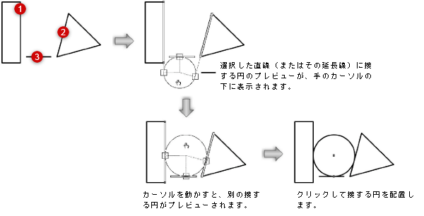

3線に接する円
モード |
ツール |
ツールセット |
ショートカット |
3線正接
円
基本 |
6 |
3本の直線に接する円を作成するには:
ツールとモードをクリックします。
円が接する3本の直線または線分をクリックして選択します。各線を選択すると強調表示されます。直線(またはその延長線)は少なくとも2箇所で交差する必要があります。
3番目の直線を選択すると、接する円のプレビューが現在のカーソルの位置に表示されます。2本または3本の直線に接する円を作成できます。2本の直線しか交差していない場合は、円のサイズをカーソルの位置で指定します。カーソルを動かして、接する円が希望する大きさに表示されたら、クリックして円を設定します。
