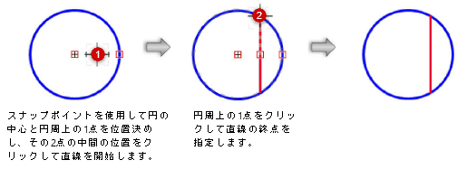

直線の始点をクリックします。
再度クリックして直線の終点を指定します。1より大きい倍率を入力した場合、完成した直線の長さは入力した倍率に従って調節されます。
この例では、長さの倍率を1.5に設定しています。作図される直線の長さは、2回のクリック間の長さの1.5倍になります。
