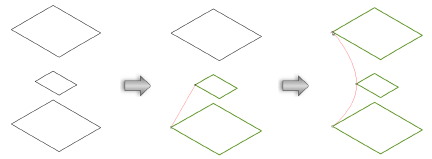

2つ以上のNURBS曲線断面から多段曲面を作成するには:
ツールとモードをクリックします。
各断面をクリックします。有効な断面上に移動するとカーソルがマーカーに変わります。クリックした位置に最も近い点が選択されます。
各断面を選択するたびに、推奨される曲線が赤色で描かれていきます。
断面はNURBS曲線を使って作成されていますが、同じ形状または平面である必要はありません。ただし、NURBS曲線はすべて閉じた図形または開いた図形のいずれかでなければならず、両方が含まれていてはいけません。断面から立体を作成する際に3D基準点も使用できますが、両端に表示する必要があります。
曲線をすべて選択してEnterキーを押すか、ツールバーのチェックマークボタンをクリックします。

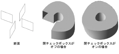

閉 |
閉じた図形を作成します。始点は立体の終点として選択できないため、閉チェックボックスをオンにすると、自動的に始点と終点を接続した図形が作成されます。
