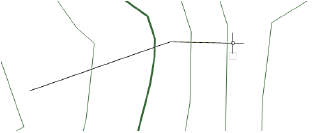

稜線の造成図形を作成するには:
ツールとモードをクリックします。必要に応じて、ツールバーで高さを指定します。
稜線オブジェクトを描画します。

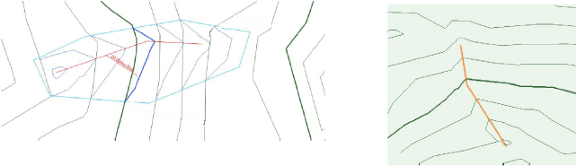

通常は稜線の周りに法面を作成します。
修正を反映させるには、オブジェクト情報パレットの地形モデルを更新をクリックします。
法面を含む稜線の造成図形
