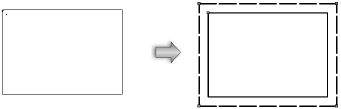

建物モデルツールを使用すると、建物のボリュームだけを簡単に作成できます。このツールは、建物の詳細な設計が不要な場合や、細部にこだわらず単に図面上に建物を配置したい場合に利用します。建物モデルは、閉じた2D形状を描画した後に図形からオブジェクトを作成コマンドを選択して作成することもできます(図形からオブジェクトを作成するを参照)。建物モデルは造成用図形として使用できます。

平面ビューで「屋根伏図」と「平面図」のどちらを表示するかを選択します。「平面図」を選択すると、建物の輪郭線は実線で、壁外面から軒先の距離は破線で表示されます。
