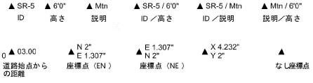

ラベル |
ラベルに表示する情報の形式を選択します。テキストを一切表示しない場合はなしを選択します。ラベルの使用可能なフィールドは選択したラベルによって異なります。
ID前記号 |
IDタイプのラベルで、IDと共に表示する前記号を入力します。 |

座標単位 |
座標点タイプのラベルは、レベル(平面)の原点(ユーザー原点)からの距離を表示します。このフィールドで、座標に使用する単位(ファイルの単位、フィート、またはメートル)が指定されます。 |
