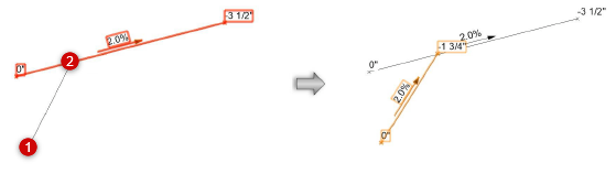

勾配図形を別の勾配図形に連結してネットワークを形成すると、既存の勾配図形が強調表示されます。

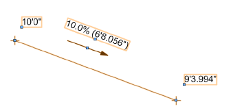

投影距離を表示/地表距離を表示
投影距離/地表距離と傾斜の矢印を表示します。傾斜の矢印は常に傾斜の下方向を示します。必要に応じて値の前記号を入力します。
投影距離は、水平方向の投影に沿って計測された点間の距離です。地表距離は、地表に沿って計測された点間の距離です。これは、購入見積もりをより正確に計算するのに役立ちます。
投影距離を表示地表距離を表示の両方を選択した場合、両方の値が勾配図形に沿って表示され、その間にスラッシュ(/)が配置されます(前記号 + 投影距離/前記号 + 地表距離)。
距離の値を矢印線の下側に表示
投影距離を表示地表距離を表示の両方またはどちらか一方を選択している場合は、距離の値が矢印線の下側に表示されます。

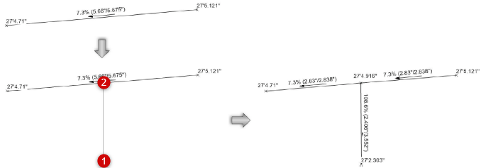

勾配図形を連結して、ネットワークを形成できます。一方の勾配図形の端点を別の勾配図形に移動させるか、または既存の勾配図形上に端点を配置して新しい勾配図形を作成します。既存の勾配図形は新しい端点で分割され、重なった勾配図形のネットワークを作成します。共有点の高さは既存図形の傾斜から補間されます。高さポイントを更新すると、すべての重なった勾配図形が自動的に更新されます。勾配ツールのツールバーで更新モードをクリックして、すべての重なった勾配図形を強制的に更新します。

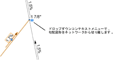

ネットワーク内で勾配図形を連結すると、勾配図形は1つのオブジェクトとして移動し、それに応じてすべての高さが調整されます。ネットワークから勾配を切り離し、独立した勾配図形にするには、ドロップダウンコンテキストメニューから勾配ネットワークから切り離すを選択します。
