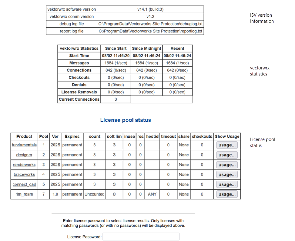

アクセス:管理画面のStatusをクリックして、ステータス画面にアクセスします。Server Status列のvektorwrxをクリックします。
説明:この画面では、ISVサーバーのステータスを表示します。ライセンスの利用状況とステータスを確認します。

ISV version Information(ISVバージョンインフォメーション)
ISVサーバーの情報を表示します。
vektorwrx software version(vektorwrxソフトウエアバージョン)
ISVサーバーのバージョンです。
vektorwrx comm version(vektorwrxコムバージョン)
クライアント-サーバー間の通信のバージョンです。
debug log file(デバッグログファイル)
デバッグログファイル名です。
report log file(レポートログファイル)
レポートログファイル名です。
vektorwrx statistics(vektorwrxスタティスティクス)
ライセンス管理ソフトウエアの開始時刻と通信情報を表示します。ライセンス管理ソフトウエアは、毎日深夜0時にすべてのライセンスファイルを再読み込みします。詳細はサーバーの稼動状況を表示するを参照してください。
Since Start/Since Midnight/Recent(シンススタート/シンスミッドナイト/レセント)
各列はそれぞれ、開始時から/本日/30分前からの起動時間を表しています。長時間起動しているサーバーソフトウエアに、各時間の範囲でどのくらいの負荷がかかっているかの目安になります。
Start time(スタートタイム)
各列に対応した時間のスタート時刻を表示します。
Messages(メッセージ)
ISVサーバーに通信されたTCPメッセージの数を表示します。
Connections(コネクション)
ISVサーバーに送信された接続(コネクション)の数を表示します。
Checkouts(チェックアウト)
ライセンスが使用された回数を表示します。
Denials(デナイアル)
ライセンスの使用を拒否した回数を表示します(ISVオプションで設定すると、ライセンスの使用を拒否できます)。
License Removals(ライセンスリムーバル)
ユーザーが使用中のライセンスを強制的に削除し、Vectorworksサーバーソフトウエアに返却させた回数を表示します。
Current Connections(カレントコネクション)
現在接続中のライセンス数を表示します。
License pool status(ライセンスプールステータス)
Product(プロダクト)
Reprise Software社の内部で使用するライセンス持ち出し設定ファイルrlm_roamを表示します。
Pool(プール)
ライセンスプール番号です。
Ver(バージョン)
製品バージョンを表示します。
Expires(エクスパイア)
ライセンスの有効期限を表示します。「Permanent」は有効期限のないライセンスです。
count(カウント)
使用可能なライセンス数から、その製品で予約されているライセンスを引いた数を表示します。
soft lim(ソフトリミット)
本ソフトウエアでは、カウント値と予約されているライセンス数の合計(使用可能なライセンスの総数)を表示します。
inuse(インユース)
現在使用中のライセンス数を表示します。
res(リザーブド)
予約されているライセンス数を表示します。
roam(ローム)
現在持ち出し中のライセンス数を表示します。ライセンスを持ち出ししているクライアントがいない場合は、項目が表示されません。
hostid(ホストID)
ライセンスがドングルなどでハードウエア保護されているかを表示します。本ソフトウエアでは、サーバーソフトウエア自体がドングルで保護されているため、ANYと表示されます。
share(シェア)
ライセンスが共有されているかどうか(1台のマシン上で同じユーザーがいくつも開いているか)が表示されます。本ソフトウエアでは、ライセンスの共有機能は許可されていないため、Noneと表示されます。同じユーザーが同じマシン上で複数のVectorworksを開く場合、共有機能は許可されていないため、複数のライセンスが使用されます。
checkouts(チェックアウト)
ライセンスがチェックイン/チェックアウトされた回数を表示します。
Show Usage(ショウユサージ)
クリックすると、使用者データを表示します。詳細はライセンス利用状況を参照してください。
Licesnse Password(ライセンスパスワード)
本ソフトウエアでは使用できません。
Refresh(リフレッシュ)
このページを再読み込みします。
