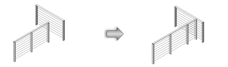

手摺結合(シングル)
最初に選択したオブジェクトをトリミングあるいは延長して、2番目のオブジェクトに結合します。

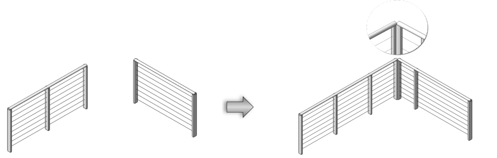

手摺結合(デュアル)
両方のオブジェクトをトリミングあるいは延長して、それらの端点または交点で結合します。 結合する両端の角度に必要なサブモードを設定します: 留め継ぎ:両端を結合部で留め継ぎます。 片側無調整結合:両端を結合部で垂直に切断します。 両側無調整結合:両端を垂直に切断し、最も近い交点で結合します。 |

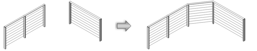

新しいセグメントで手摺を合成
必要に応じて新しい手摺セグメントを作成して、2つのオブジェクトを結合します。

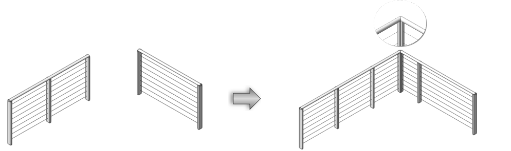

留め継ぎ
(手摺結合(デュアル)モード) |
オブジェクトを結合部で留め継ぎます。

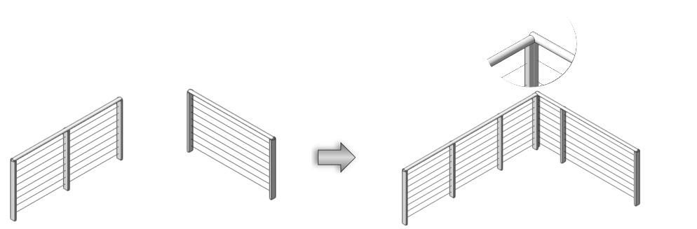

片側無調整結合
(手摺結合(デュアル)モード) |
オブジェクトの両端を結合部で垂直に切断します。

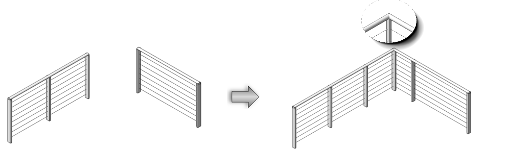

両側無調整結合
(手摺結合(デュアル)モード) |
オブジェクトの両端を結合部で垂直に切断します。どちらのオブジェクトも、最も近い交点まで延長またはトリミングされます。
