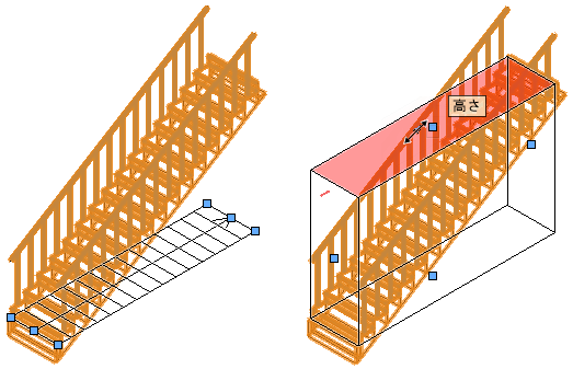

3Dビューでは、(左側に表示されている)投影されたハンドルを操作 モードにより、レイヤプレーン上に階段の形状と制御点が投影されます。(右側に表示されている)立方体変形 モードでは、各面に1つずつ制御点のある階段の周りに立方体が表示されます。カーソルを制御点の上に置くと、移動できる面が強調表示されて、変形が階段に及ぼす影響がツールチップで示されます。

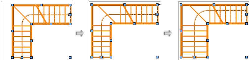

パラメータのロック状態を管理することで、階段のどの寸法を変更するかを規定できます。
この例では、左側の画像の階段を壁に揃える必要があります。階段の幅をロックして、辺パラメータのロックを解除している場合は、階段の左側が壁に合わせて移動します。平段の幅は変更されず、階段の終点が移動しないように上辺のサイズが変更されます(中央の画像を参照してください)。階段設定または値のロックを無視 モードで階段の幅のロックを解除している場合は、平段の幅が変更されます(右側の画像を参照してください)。
