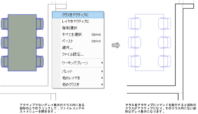

複数のクラスを表示させるよう設定し、かつ他のクラスを表示するようクラスオプションを設定した場合、アクティブでないクラスの図形が図面領域に表示されることがあります。クラスをアクティブにコマンドを使うと、これらの図形の1つのクラスをアクティブにできます。
画面コンテキストメニューの強制選択コマンドでも、(必要に応じて)アクティブなクラスおよびレイヤを変更できます。クリックした図形が選択されます。
クラスをアクティブにするには:
図面領域において、アクティブでないクラス内で表示されている図形を右クリックします。
コマンドを選択します。
図形のクラスがアクティブになります。
