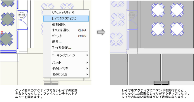

複数のデザインレイヤを表示させるよう設定し、かつ他のレイヤを表示するようレイヤオプションを設定した場合、アクティブでないレイヤ上にある図形が図面領域に表示されることがあります。レイヤをアクティブにコマンドを使うと、これらの図形のうち1つがあるレイヤをアクティブにできます。
画面コンテキストメニューの強制選択コマンドも、(必要に応じて)アクティブなクラスおよびレイヤを変更できます。クリックした図形が選択されます。
デザインレイヤをアクティブにするには:
図面領域において、アクティブでないデザインレイヤ上で表示されている図形を右クリックします。
コマンドを選択します。
図形のレイヤがアクティブになります。
