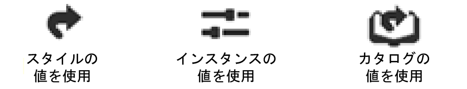

カタログから製品を選択の隣にあるスタイルの値を使用/インスタンスの値を使用ボタンをクリックして、カタログの選択項目自体にスタイルの値を使用するか、それともインスタンスの値を使用するかを選択します。
カタログ項目をスタイルの値を使用するように設定して、そのスタイルを使用しているすべてのオブジェクトが同じカタログ項目を使用するようにします。
より柔軟に表示する必要がある場合は、カタログ項目をインスタンスの値を使用するように設定します。たとえば、あるプロジェクトでは、同じ種類で異なるサイズのキャビネットが必要な場合があります。これにはインスタンスごとに異なるカタログ項目が必要です。
カタログ項目自体がスタイルパラメータかインスタンスパラメータかに関係なく、カタログで設定された個々のパラメータは、選択したカタログ項目で定義されるものであり、プロジェクトマネージャまたはデザイナーは変更できません。
カタログで定義されていないパラメータごとにスタイルの値を使用/インスタンスの値を使用ボタンをクリックして、必要な設定に切り替えます。
