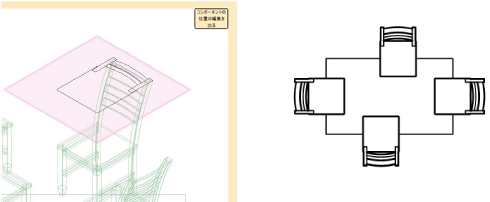

2Dコンポーネントの面はデフォルトの位置であるシンボルの枠の上部にあり、椅子の座面はテーブル面より上に誤って表示されています。

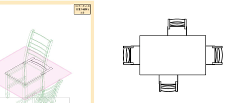

2Dコンポーネントの面を座面の高さに再配置すると、椅子の座面がテーブル面より下に正しく表示されます。
