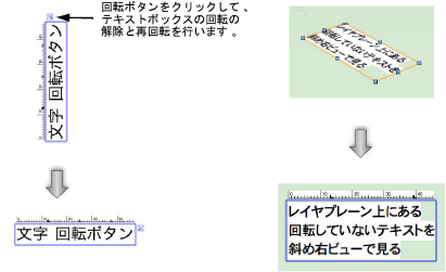

MacまたはWindowsでGDI+ イメージングを使用が有効になっている場合は、回転した文字をそのままその場で編集できます。また、文字編集ボックスの右側にある回転ボタンを使用して、編集しやすいように文字を水平に表示することもできます。
WindowsでGDI+ イメージングを使用が無効になっている場合は、編集モードに入ると、回転した文字は自動的に水平表示に切り替わります。現在の表示が2D/平面でない場合は、テキストボックスの表示方向も自動的に切り替わります。

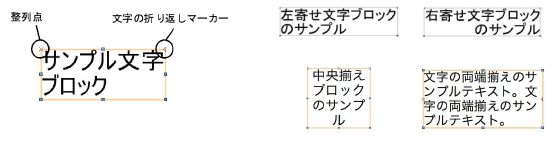

文字列図形のプロパティ(フォントや文字の行間など)を編集するには、セレクションツールで図形を選択します。文字列の配置点にX印が表示されます。オブジェクト情報パレットの文字の折り返しオプションが有効になっている場合、三角形の文字の折り返しマーカーが配置設定に応じて左または右、あるいは両側のマージンに表示されます。
文字列図形を選択すると、図形を移動したり、文字の配列や文字スタイルなどの図形のプロパティを変更したりできます。

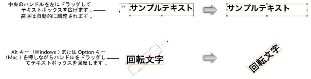

他の2D図形と同様に、変形ハンドルを使用して文字列図形をサイズ変更および回転することもできます。
