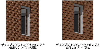

ディスプレイスメントマッピング |
リアルなバンプテクスチャを実現するため、ディスプレイスメントマッピングでは、エンボス加工のレンダリング技術を使用してテクスチャおよびバンプの詳細を作成し、形状を表面から外側に投影します。
このマッピングは、レンダリングオプションでディスプレイスメントマッピングを有効にした場合に、RW-仕上げレンダリングおよびRW-カスタムレンダリングのみに適用されます。ディスプレイスメントマッピングを使用すると、レンダリングの処理速度が著しく遅くなることがあります。 イメージのバンプ属性で希望する効果が出ない場合は、ぼかしのバンプ属性を試してみましょう。 |
高さ |
0(ゼロ)以外の高さを指定してディスプレイスメントマッピングを有効にします。高さの値を大きくするとレンダリング時間が長くなる場合があります。 |
細かさの度合い |
ディスプレイスメントマッピングの細かさのレベルを設定します。要件と結果は、テクスチャと表面の面サイズによって異なります。板や石など、バンプが細かすぎず大型の面が含まれないテクスチャは、それほど細部までレンダリングされないため、低いレベルの細かさで設定できます。ガラスや葉など、細かく面のあるテクスチャは高いレベルの細かさが必要になる場合があり、レンダリングにかかる時間も長くなります。逆に、基準平面のような非常に大型の表面でディスプレイスメントマッピングを表示するには、さらに高いレベルの細かさが必要になる場合があります。 |
セルフシャドウ |
ディスプレイスメントマッピングを行った形状に影を追加します。リアル感は増しますが、レンダリングにかかる時間も長くなります。 |
