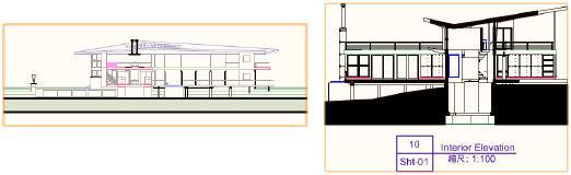

標準 |
通常かつ最新の状態のビューポートは、選択するとオレンジ色の強調表示で表示されます。
