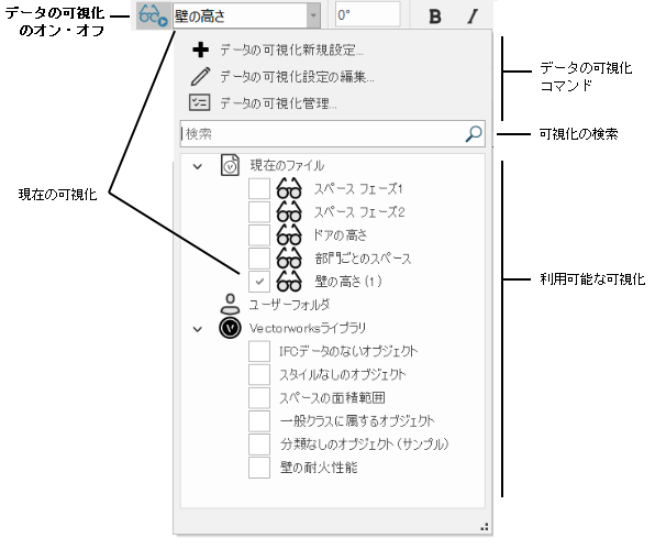

図面にデータの可視化を適用するには:
表示バーのデータの可視化メニューをクリックします。
適用するデータの可視化を選択します。必要に応じて、検索ボックスにテキストを入力すると、リストの項目が絞り込まれます。
可視化の名前の左側にあるアイコンは、可視化でオブジェクトの属性を変更するか
、またはオブジェクトを非表示にするか
を示します。
選択した可視化にチェックマークが表示され、かつ可視化の隣の数字は、その優先度を示します。競合がある場合は、数字の小さい可視化設定が優先されます。図面を通常のオブジェクト属性および表示設定で表示するには、すべての可視化の選択を解除します。
メニューを閉じると、メニューの上部に選択した可視化の名前が表示され、あるいは複数の可視化を選択していること、または可視化を選択していないことが示されます。
データの可視化のオン・オフをクリックすると、選択した可視化のオンとオフが切り替わります。オフに切り替えると、メニューには<なし>と表示され、すべての可視化の選択が解除されます。ただし、直前に選択していた可視化の状態は記憶されます。可視化をオンに戻すと、直前に選択していた可視化が再び選択されて適用されます。

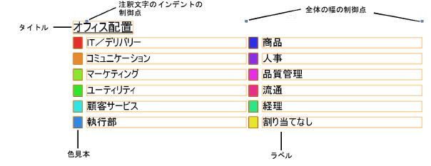

データの可視化ラベル
ビューポートスタイルまたはオブジェクト情報パレットを使用して、シートレイヤビューポートにデータの可視化を割り当てると、ビューポートの注釈レイヤ内に自動的にラベルが作成されます。同じビューポートで複数の可視化を選択している場合は、それぞれの可視化に対してラベルが作成されます。スタイルなしのビューポートを作成する場合は、データの可視化を適用した上で、必要に応じてラベルを省略できます。
ラベルのプロパティを編集するには:
ビューポートを右クリックし、コンテキストメニューから注釈の編集を選択します。
ラベルを選択し、オブジェクト情報パレットでプロパティを編集します。寸法単位は用紙の単位です。
パラメータ |
説明 |
タイトル |
デフォルトで、ラベルはデータの可視化に基づいて名前が付けられます。名前を変更するには、新しいラベル文字を入力します。 |
色見本の表示色 |
色見本の面と線の背景色と前景色の組み合わせを選択します。オブジェクトの属性を変更する可視化にのみ使用できます。 |
色見本の幅/高さ |
色見本の幅と高さを指定します。オブジェクトの属性を変更する可視化にのみ使用できます。 |
全体の幅 |
ラベル全体の幅を指定します。 |
注釈文字のインデント |
ラベル文字をインデントする距離を設定します。オブジェクトの属性を変更する可視化にのみ使用できます。 |
配置間隔 |
ラベルの各行の間隔を設定します。 |
注釈数/列 |
列数を最大4列で設定します。 |
注釈の並び間隔 |
複数の列を選択した場合、列の間の距離を設定します。 |
注釈の文字かぶり |
複数の列を選択した場合、文字をかぶせることができます。選択を解除している場合、各注釈の文字は次の列にかぶりません。 |
文字の位置揃え |
注釈の文字の位置揃えを指定します。 |
ラベルを編集 |
データの可視化ラベル表示文字列の編集ダイアログボックスが開き、ラベルを並べ替えたり、ラベル文字を変更したりできます。 |
タイトルの書式設定 |
文字設定ダイアログボックスが開きます。次を参照してください: 文字の書式設定をする |
ラベルの書式設定 |
ラベルを編集するか並べ替えるには、ラベルを編集をクリックします。
データの可視化ラベル表示文字列の編集ダイアログボックスが開きます。
左側に、抽出された値が表示されます。ラベルの順序を変更するには、値をクリックし、列内でドラッグします。ラベル文字を変更するには、ラベルをクリックして新しい名前を入力します。OKをクリックして、オブジェクト情報パレットに戻ります。
