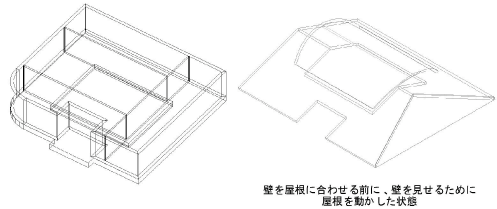

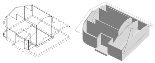

Vectorworks ArchitectおよびLandmark製品では、標準の壁とカーテンウォールの作成時に高さをレイヤの高さに設定できます。作成後は、地形モデル、屋根、床、NURBS曲面など、存在する形状に合わせて自動的に上方または下方に延長されます。選択した壁は、交差するどの屋根にも自動で関連付けられます。屋根と壁の関連付けを参照してください。
存在する形状に壁を合わせるには:
合わせる対象の壁または円弧壁を選択します。
壁を選択した状態でコマンドを選択します。
図形に壁をはめ込むダイアログボックスが開きます。壁オブジェクトの位置を指定し、合わせ方のパラメータを指示します。
