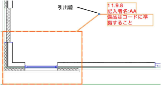

改訂を行うデザインレイヤ上で、改訂領域を赤ペンで囲みます。
選択した作成方法に応じて、適切に赤ペンを作成します。これにより、スクリーンヒント、オブジェクトスナップ、およびブーメランモードを赤ペンの作成時に使用できるようになります。
四角形モードで描画
赤ペンの設定ダイアログボックスが開きます。赤ペン情報と権限を入力します。
パラメータ
説明
指示内容
赤ペンの状態を説明するテキストを入力します(または推奨される操作を指定します)。
記入者名
ファイルのデフォルトの記入者名設定が表示されますが、この赤ペン用に変更できます。
修正担当者名
ファイルのデフォルトの修正担当者名設定が表示されますが、この赤ペン用に変更できます。
赤ペンオブジェクトに、現在の日付と訂正する図面が示されます。引出線をクリックし、目的の位置にドラッグして、赤ペンテキストを配置します。赤ペンオブジェクトが複数ある場合、引出線を整列コマンドを使用して読みやすくします(引出線を整列/均等配置するを参照)。

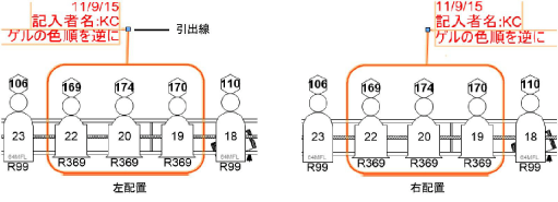

引出線の位置
赤ペンの引出線の配置を指定します。
自動:赤ペン図形の中心から離れた位置に文字を配置します。
左:引出線の左側に文字を配置し、右揃えにします。
右:引出線の右側に文字を配置し、左揃えにします。
