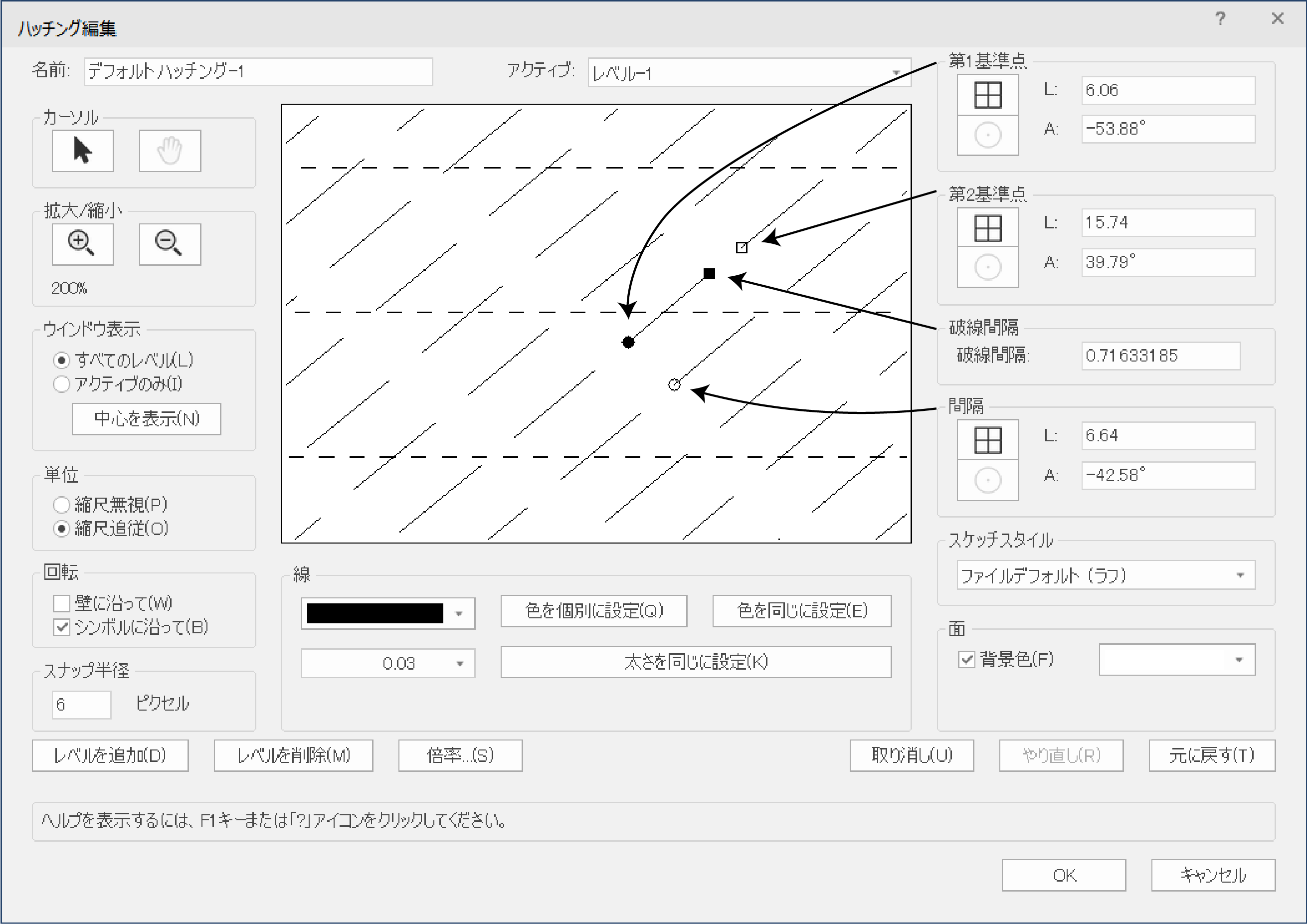

ハッチング編集ダイアログボックスが開きます。
パラメータ
説明
名前
ハッチングの名前を入力します。
アクティブ
選択状態のハッチングのレベルをポップアップリストから選択します。レベルは、ハッチングパターン線の1つをクリックして選択するか、またはキーボードの左右矢印キーを使用して選択することも可能です。作成順にレベルに番号が付きます。
カーソル
セレクションツールとパンツールの切り替えを行います。セレクションツールは、ハッチング編集表示画面内の4つの制御ハンドルを調整するために使います。パンツールは、プレビュー枠内のハッチングパターン線を移動させるために使います。
拡大/縮小
2倍ずつ拡大するか、または2分の1ずつ縮小します。プレビュー枠の中心は現在の座標のままです。現在のズーム比率も表示されます。初期設定は、レベル1の編集に最適なズームでダイアログボックスが開きます。
ウインドウ表示
すべてのレベルアクティブのみのいずれかを選択します。中心を表示をクリックすると、選択状態のレベルの始点が中心に移動します。
単位
ハッチングの単位を縮尺無視と縮尺追従のどちらにするかを指定します。次を参照してください: 概念:縮尺無視と縮尺追従
回転
配置先のシンボルの向きに合わせてハッチングを回転させるか、配置先の壁の向きに合わせてハッチングを回転させるかを選択します。
スナップ半径
線をドラッグして移動する際にパターン線の終点と中点にスナップするためのスナップ半径を設定します。
線の色
アクティブなレベルのハッチング線の色を設定します。カラーボックスをクリックして色を選択します。色を個別に設定をクリックすると、各レベルの線の色が個別に設定されます。色を同じに設定をクリックすると、アクティブなレベルの線の色がすべてのレベルに適用されます。
線の太さ
現在のレベルのハッチング線の太さを設定します。線をクリックして線の太さをリストから選択します。カスタムの線の太さを作成するには、線の太さを選択します。線の太さダイアログボックスが開きます。線の太さフィールドに太さの数値を入力し、太さの単位を選択します。太さを同じに設定をクリックすると、選択状態のレベルの線の太さがすべてのレベルに適用されます。
第1基準点
アクティブなレベルのハッチング基点に関連した、最初のハッチング線の開始位置を設定します。デフォルトモードは極座標を使用します(L =距離、A =角度)。値を入力するか、プレビュー枠内で第1基準点ハンドルを移動します。
第2基準点
アクティブなレベルの線分の開始位置と、同一直線上の次の線分の開始位置の間隔を設定します。第2基準点は、破線および線分の長さはもちろん、線を破線にするか連続線にするかを決定付ける破線間隔に直接関係します。デフォルトモードは極座標を使用します(L =距離、A =角度)。値を入力するか、プレビュー枠内で第2基準点ハンドルを移動します。
破線間隔
アクティブなレベルに関して、第1基準点第2基準点の間隔を比率で表し、破線を設定します。連続線を作成する場合は1に設定します。値を入力するか、プレビューウインドウ内で破線間隔ハンドルを移動します。
間隔
アクティブなレベルの線と線の間隔と方向を決めます。入力した値は第1基準点に比例します。デフォルトモードは極座標を使用します(L =距離、A =角度)。値を入力するか、プレビューウインドウ内で間隔ハンドルを移動します。
スケッチスタイル
Vectorworks Design Suite製品では、ハッチングのスケッチスタイルを指定します。次を参照してください: ハッチングにスケッチスタイルを適用する
背景色
背景色を使用します。カラーボックスをクリックして色を選択します。背景色は、結合ハッチングにのみ適用されます。
レベルを追加/レベルを削除
レベルを追加をクリックすると、選択状態のレベルのオフセット複製を作成できます。Optionキー(Mac)またはAltキー(Windows)を押しながら第1基準点ハンドルをクリック&ドラッグして複製レベルを作成する方法もあります。レベルを削除をクリックすると、選択状態のレベルが削除されます。
倍率
ハッチングの倍率ダイアログボックスが開きます。倍率に値を入力し、アクティブなレベルのハッチング定義を変更します(破線間隔の値は除きます。この値は変わりません)。すべてのレベルに設定を選択すると、すべてのレベルの倍率が変更されます。
取り消し
取り消しをクリックして、最近の操作を最大5つまで取り消すことができます。
やり直し
取り消しをクリックした後にクリックして、最後に取り消した操作をやり直すことができます。複数の操作を取り消した場合は、繰り返しクリックすることで、それらの操作を順にやり直すことができます。
元に戻す
ハッチング編集ダイアログボックスを開いた時点の状態にハッチング定義を戻します。
第1基準点第2基準点破線間隔、および間隔機能は、プレビュー枠内の4つの制御ハンドルに対応します。ハンドルを移動すると、その移動を反映して対応する機能の値が変わります。Shiftキーは制御ハンドル使用時のドラッグを制限し、これは4つの制御ハンドルの機能にそれぞれ異なる方法で作用します。
第1基準点第2基準点、および間隔のパラメータについては、極座標系またはX-Y座標(=デカルト(直交)座標)系のいずれかで値を入力します。これらのテキストボックスのラベルは、極座標系またはX-Y座標系の選択に応じて変化します。
座標系
説明
X-Y座標
X-Y座標は、図面領域内で使われるものと同様で、正と負のX軸とY軸があります。
極座標
長さと角度の値を入力して、異なるハッチング線を定義します。極座標モードでは、角度を0~180までの正の数または負の数で示します。180~359までの値は自動的に負の値に変換されます。0は3時の位置です。
