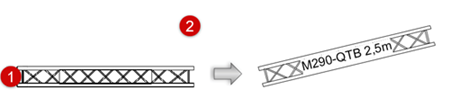

シングル配置モードで、マウスを動かしてトラスの向きを決め、もう一度クリックしてトラスを配置します。ヒンジトラスの場合は、3度目のクリックでトラスの角度を設定します。

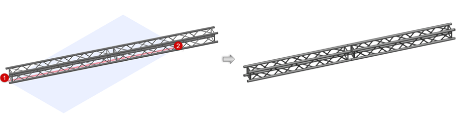

複数配置モードで、クリックして最初のトラスを配置します。マウスを動かして、トラスの向きを決め、直線に沿ってトラスを配置します。トラスは端から端まで配置され、配置されるトラスの数がプレビューで示されます。再度クリックして、トラスを直線の全長に沿って配置します。直線の長さが選択したトラスの長さの倍数と一致しない場合は、トラスがさらに追加されて直線が完成するため、トラスラインは長くなります。
シングル配置モードでの2D/平面ビューでのトラスの追加
複数配置モードでの3Dビューでのトラスの追加

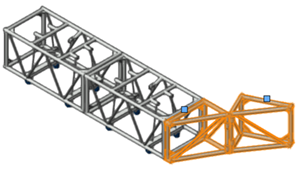

ヒンジトラスも同様に配置されますが、ヒンジトラスはシングル配置モードでしか配置できません。配置した後にヒンジを選択し、ハンドルを使用して(またはオブジェクト情報パレットでヒンジ角度を編集して)ヒンジ角度を調整します。ヒンジの角度は、トラスプロパティダイアログボックスで指定した最小角度最大角度の間で設定する必要があります。それ以外の場合は、最も近い有効な角度が使用されます。
配置後のヒンジ角度の調整(2Dビューおよび3Dビュー)

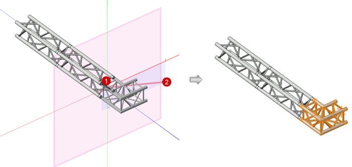

コーナートラスまたはヒンジトラスを配置する場合は、1度クリックして強調表示されている場所(トラスのマグネットによるスナップが発生する場所)にトラス要素を配置します。3Dビューでは、ワーキングプレーンが赤色のガイドラインと共に表示されます。マウスを動かして、トラス要素の可動する方向を表示し、正しい方向になった時点でクリックします。ヒンジの場合は、もう一度クリックしてヒンジ角度を指定します。2D/平面ビューでは、ワーキングプレーンもガイドラインも表示されません。
