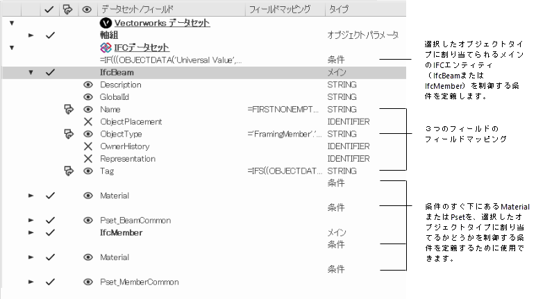

データマネージャダイアログボックスで、オブジェクトリストからオブジェクトを選択し、データセットリストからマッピングするフィールドまたは条件を選択します。以下に、軸組のオブジェクトタイプを使用した例を挙げます:
マッピングの定義または条件の定義をクリックします。
マッピングの定義または条件の定義ダイアログボックスが開きます。
