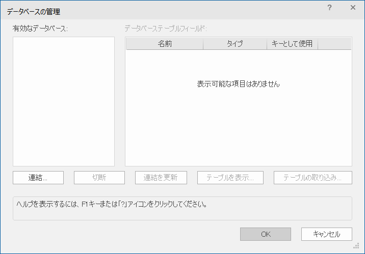

コマンドを選択します。
データベースの管理ダイアログボックスが開きます。このダイアログボックスを使用して有効なデータベースを管理し、希望するデータベースを現在のファイルに連結します。
連結がまだ行われていないため、有効なデータベースリストは空です。連結をクリックします。

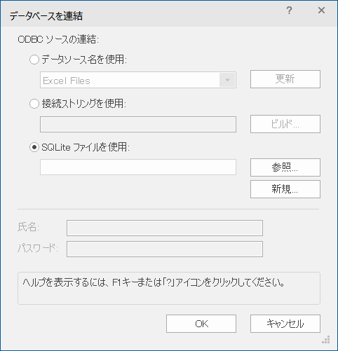

データベースを連結ダイアログボックスが開きます。
パラメータ
説明
データソース名を使用
以前にODBCマネージャまたはODBCアドミニストレータに追加したデータベースソースに接続します。更新をクリックすると設定が更新されます。
接続ストリングを使用
Windowsでは、このオプションを使用して、ファイルからデータソースを一時的に作成できます。または、データソース名を使用オプションと同様に既知のデータソース名を選択できます。ビルドをクリックし、コンピューターデータソースタブからデータベースを選択します。Macでは、指定したソースから接続ストリングを構築することはできません。
SQLiteファイルを使用
参照をクリックして、SQLiteデータベースファイルを選択し、接続します。このタイプのデータベース連結は、データベース関連のダイアログボックス上では[sqlite]と表示されます。
SQLiteファイルが存在しない場合は、新規をクリックします。適切な場所を参照してファイル名を入力すると、空のSQLiteデータベースファイルが作成されます。適切なファイル形式の拡張子(.db、.sqlite、.sqlite3など)を追加することを推奨します。
氏名/パスワード
データベースの連結で氏名/パスワードが必要な場合は、情報を入力します。
SQLiteファイルを選択するか、先ほどODBCマネージャ/アドミニストレータに追加した名前付きのデータベースを選択します。必要に応じて氏名パスワードを入力します。

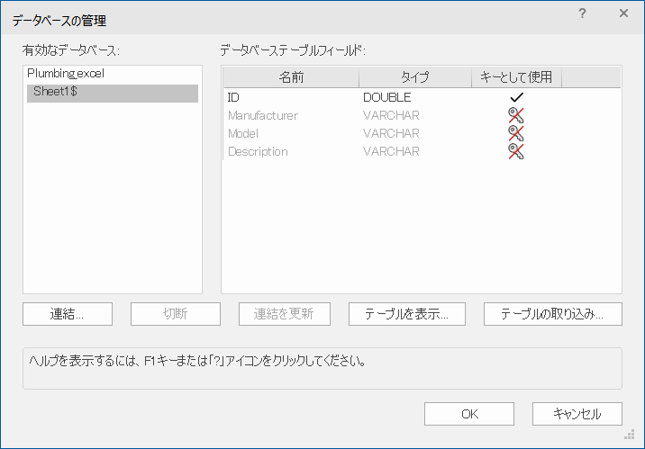

選択中のデータベースが、データベースの管理ダイアログボックスの有効なデータベースのリストに追加されます。データベースと関連付けられたテーブルが左側に表示され、データベースフィールドが右側に表示されます。
有効なデータベーステーブルのいずれかを選択します。その行が右側に表示されます。キー識別子として機能する行の1つを、その行のキーとして使用列内をクリックして選択します。キー列は、テーブル内のデータ行を独自に識別します。デフォルトでこれは固有のデータを含む列の1つであり、行識別子として使用されます。
キーを選択する機能はデータベースドライバーによって異なります。必要に応じてテーブルを表示をクリックしてテーブルの内容を表示すると、適切なキーを選択しやすくなります。
他のデータベーステーブルのキー識別子を選択します。各テーブルでは、少なくとも1つの列をキーとして使用に選択している必要があります。
他のデータベースを連結する場合は連結をクリックし、追加のテーブルごとにキーを識別します。
データベーステーブルを選択して連結し、各テーブルにキー識別子を設定したら、OKをクリックします。
データソースが正しく連結され、ファイルに対して識別されます。
