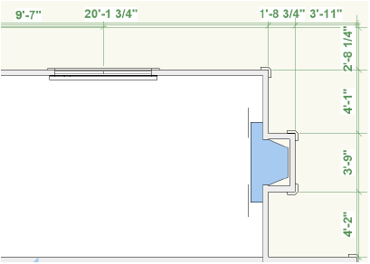

建物の外壁の寸法は、外壁を採寸コマンドで自動的に決定されます。このコマンドでは、以下のことが行えます:
壁またはコア構成要素を基準にして採寸する
壁またはコア構成要素の外面または中心線に沿って採寸する
寸法と壁の形状を連動させる
表示されている壁の構成要素のみを採寸する
壁の開口部の中心または端に対して窓やドアを採寸する
窓のあら開口寸法は、部材外寸+(かい木厚 ×2)で求められます。ドアのあら開口寸法は、扉のサイズ+(建具枠の幅 ×2)+(かい木厚 ×2)で求められます。

外壁の寸法が自動的に描画されます。
