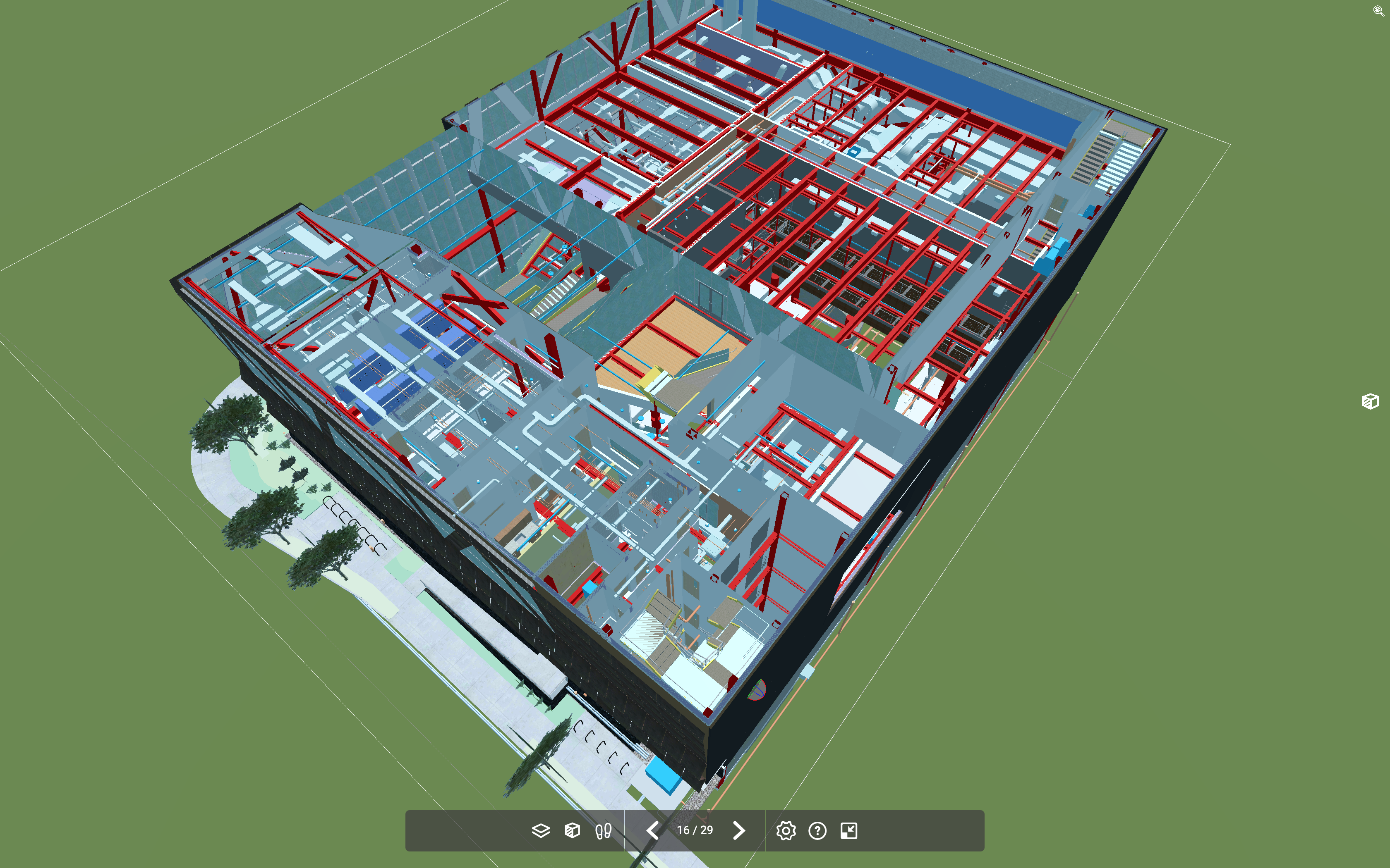

Vectorworksでは、3DモデルをVGX形式で取り出すことができます。この形式は、Vectorworks Cloud ServicesのWebポータルおよびNomadモバイルアプリの、Unity®ベースの3Dおよび拡張現実(AR)ビューで表示できます。

表示バーのクラウドステータスおよびクラウドジョブステータスダイアログボックスに、ジョブのステータスが表示されます(Vectorworks Cloudで処理したジョブのステータスを監視するを参照)。ステータスは、Vectorworks Cloud ServicesのデスクトップアプリとWebポータルにも表示されます。
取り出した3Dモデルの表示、ナビゲーション、共有、および操作については、Vectorworks Cloud ServicesおよびNomadのオンラインヘルプ(https://cloud.vectorworks.net/portal/help/)を参照してください。
