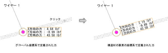

要素の座標系を定義する
構造工学上の目的から、天井吊り点の要素の座標系を定義できます。たとえば、X/Y/Z方向の力の値を回転して構造材に整列できます。
要素の座標系を定義するには:
天井吊り点を1つ以上選択します。
オブジェクト情報パレットのECSの定義をクリックします。
図面をクリックして、力の方向を定義します。たとえば、梁の中心線をクリックして、梁の方向の力を定義します。
あるいは、回転ツールを使用して力の方向を変更するか、オブジェクト情報パレットの回転を設定します。
指定した方向に力が向けられます。力を計算するには、システムチェックの計算を実行するを参照してください(Braceworksが必要)。すでに力を計算している場合は、計算結果が自動的に新しい方向に調整されます。
