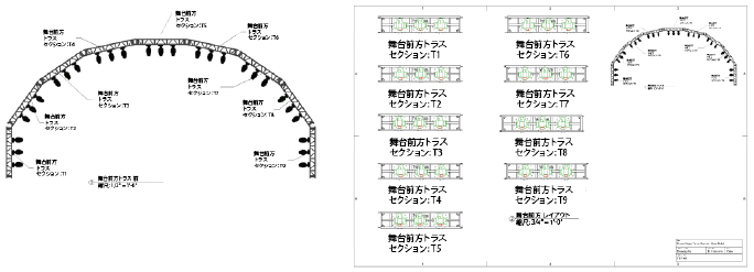

概略図を作成コマンドを使用すると、3Dモデルを使用して文書用に読み取りすい2D表示を作成できます。3Dモデルの向きと表示の設定を維持したまま、各概略図の2D表示を指定します。たとえば、断面ビューポートでモデルの正面図を維持しながら、平面ビューの工作図を印刷できます。詳細は、概略図を作成するを参照してください。
ファイルサイズを減らすために、概略図ではモデルオブジェクトは複製されません。代わりに、3Dモデルジオメトリの動的な2D参照が使用されます。概略図のオブジェクトに対して、Lighting Deviceを置き換えコマンド、器具の検索と変更コマンド、および照明用番号付けコマンドを実行します。モデルオブジェクトが同時に更新されます。モデルオブジェクトのプロパティは、その概略図のオブジェクト情報パレットから編集できます。概略図のプロパティを参照してください。概略図に配置されたデータタグは、参照先モデルオブジェクトから取得したデータを表示します。データタグおよびラベルを追加するを参照してください。

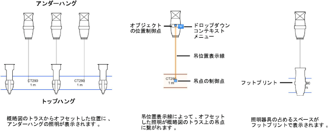

概略図では、モデルのビューでは見えない器具を表示できます。たとえば、アンダーハングの器具は、概略図の2Dビューでトラスからオフセットできます。吊位置表示線は、オフセットされた器具をトラス上の吊点に連結します。吊点によって、連結されている荷重を3Dモデルで計算する場所が定義されます(Braceworksが必要)。オプションで、概略図のリギングオブジェクト上のフットプリントを用いて、荷重が占めるスペースを示すことができます。
吊位置表示線とフットプリントの属性と表示設定を制御するには、Spotlight 設定:荷重とリギングペインで吊位置表示線とフットプリントのクラスを設定します。
