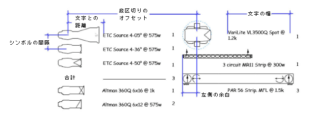

設備概要のレイアウト設定 |
使用する器具概要のデフォルト設定で選択した概要のデフォルト設定の各タイプ(設備または吊り元)に、必要なレイアウト設定を指定します。 |
表示項目設定 |
左側の余白 |
概要の挿入点の左側から、表示されているシンボルのバウンダリボックスまでの距離を設定します。 |
表示項目幅 |
各列を合計した幅をファイルの単位で設定します。 |
文字との距離 |
バウンダリボックスの端から文字による説明までの距離を設定します。 |
名称の幅 |
説明テキストが折り返すまでの最大幅を設定します。 |
数量表示の幅 |
数量列の最大幅を設定します。 |
項目間隔 |
列の間隔を設定します。 |
シンボルの間隔 |
シンボル間の垂直距離を指定します。シンボルが間隔より大きい場合は、自動的に距離が追加されます。 |
