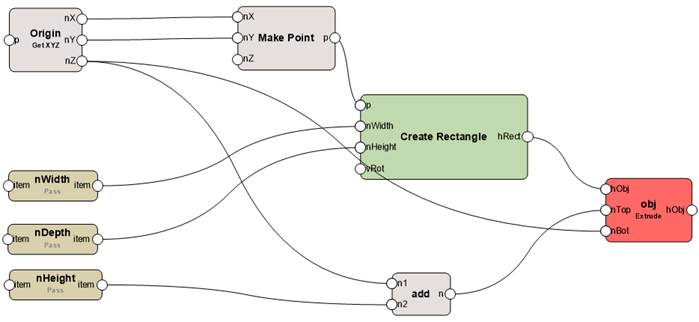

ステップ1:直方体を定義するネットワークを作成する
直方体(四角形の押し出し)を作成して、キャビネットの本体部分にします。この時点での本体部分はソリッド図形です。このプロセスの後のステップで、キャビネットの上部と本体部分の空洞を作成します。
直方体を定義するネットワークを作成するには:
次のノードを配置して、図のようなネットワークを作成します。
リソースセレクタの検索機能を利用すると、必要なノードを探しやすくなります。
Create Rectangleノード:これはキャビネットの本体部分になる形状です。他のノードで寸法を定義します。RectangleをExtrudeノードに連結して、押し出す断面を定義します。
Extrudeノード:他のすべてのノードから入力値を受け取るこのノードは、キャビネットの3D本体形状になります。
Get XYZノード:このノードでPoint3ノードから与えられる値を読み取り、その値をX、Y、Zの要素に分割します。
Make Pointノード:XとYの値を使用して、四角形の1コーナーの位置を定義する2Dの点を作成します。
3つのPassノード:これらのノードは、Create RectangleノードのWidthHeightポート、およびAddノードに連結します。Passノードは単に、ノードに入力されたものをノードから出力します。この例では、Passノードを構成上の目的に限り使用しています。
Addノード:このノードは、Passノードの出力値をGet XYZノードのZ値に追加して、Extrudeノードのtopポートに入力します。
図のようにワイヤを連結します。
