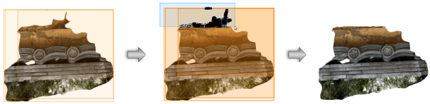

メッシュ図形に望ましくない面が含まれている場合は、セレクションツールの各種マーキー(範囲選択)モードを使用すると、簡単にメッシュの一部を選択して削除できます(セレクションツールを参照)。モデル作成の性質上、偶然そこに写っていた物体までモデルに取り込まれてしまうことがあるため、この操作は、Vectorworks Cloud Servicesの写真から3Dモデルを作成する機能を使用して写真から生成した3Dモデルの場合に特に便利な操作です(Vectorworks Cloud Servicesのオンラインヘルプ(https://cloud.vectorworks.net/portal/help/)で、写真から3Dモデルを生成する方法を参照してください。Vectorworks Cloud Servicesを使用するには、サインインが必要です)。
メッシュにテクスチャが関連付けられている場合、そのテクスチャは保持されます。
メッシュから面を削除するには:
編集するメッシュを1つ以上選択します。
ツールを選択し、使用するマーキー(範囲選択)を選択します。
マウスをクリック&ドラッグして、ある範囲を選択します。メッシュの頂点のうち、その選択範囲内にあるすべての頂点が強調表示され、削除できるように選択されます。
Deleteキーを押します。選択されている頂点と、それを境界に持つ面が削除されます。
