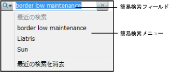

簡易検索では、キーワードで植栽レコードを検索します。
簡易検索を実行するには:
ステータスツールバーの簡易検索フィールドに検索キーワードを1つ以上入力します。
Enterキーを押します。
検索キーワードを含むレコードが表示されます。
以前の検索を手早く再利用するには、簡易検索メニューをクリックして、以前入力した検索キーワードを選択します。

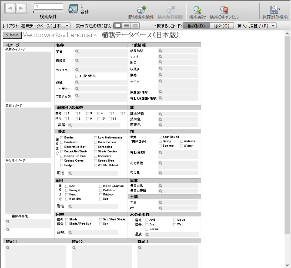

検索モードでは、具体的な条件に基づいてさらに高度な検索を実行します。検索条件は保存や管理が可能です。
検索モードで植栽を検索して検索結果を管理するには:
植栽データベースを開きます。植栽データベースにアクセスするを参照してください。
表示>検索モードデータベースコマンドを選択するか、ステータスツールバーの検索をクリックします。または、検索>新規検索を作成を選択します。
空白のフォームが開き、画面が検索モードに切り替わります。検索モード機能はステータスツールバーから利用できます。
検索条件を入力します。
たとえば、学名(ラテン名)が「Liatris」、日照が「Sun」、樹高が> 3-5 ftなどの条件で検索できます。
検索条件を含めるのではなく除外するには、ステータスツールバーの除外ボタンをクリックします(または、レコードメニューからレコードを対象外にオプションを選択します)。さらに具体的な検索を行うには演算子リストを使用します。
ステータスツールバーの検索実行をクリックするか、Enterキー(Windows)を押します。
表示モードが自動的にブラウズに切り替わり、検索条件に一致したレコードが表示されます。

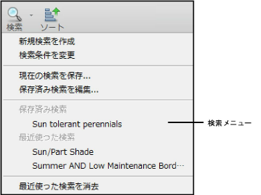

現在の検索条件一式を保存するには、検索>現在の検索を保存を選択します。
他の検索条件セットの管理は検索メニューから実行可能で、保存済み検索の変更、編集、消去、および選択を行えます。以前に保存した検索は、検索メニューで名前を選択すると実行されます。
