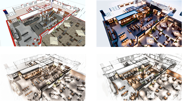

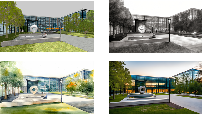

Vectorworksのデザインレイヤビュー、あるいはVectorworksファイル内で選択したビットマップまたはシートレイヤビューポートを、Vectorworksのイメージを使用して生成する際のソースとして使用できます。プロンプトやその他の設定を変更することで、いずれも元のデザインを基にしたさまざまな結果が得られます。以下の一連のイメージでは、それぞれ左上にある元のVectorworksのイメージを使用し、テキストプロンプトを変更するだけで他の外観を生成しています。これは、イメージの生成または編集時に行えます。
AI Visualizerを使用し、Vectorworksの図面にコンテキストとリアリティを与えることができます。既存のデザインはそのままの状態で維持しつつ要素を追加するなど、より詳細で長い指示にすると、さらに良い結果が得られます。

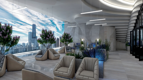

この例では、参照イメージ(この場合は都市の景観)を提供し、そのイメージを窓からの眺めとして使用する方法を指示しています。望ましい結果を得るには、Vectorworksの図面(屋内の要素はすべてそのままの状態で維持)と、屋外の景色(縮尺、遠近感、照明などに関して)の両方について、具体的な指示を含める必要があります。

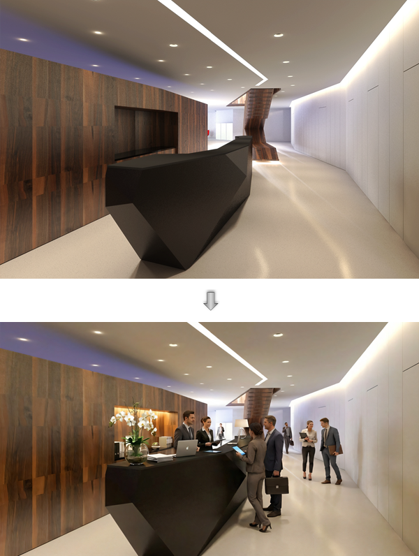

空間に人々を追加するようAI Visualizerに指示しています。詳細な指示として、建築物、照明、および家具はそのままの状態で維持することに加え、人々に関する詳細(カジュアルまたはビジネスに適した服装か、カウンターの後ろや前にいるか、空間を歩いているか、少人数のグループで会話しているかなど)も含める必要があります。

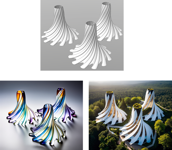

テキストプロンプトを変更することで、Vectorworksファイルの抽象的な形状をまったく異なるオブジェクトに変換できます。
ユーザーが入力したプロンプトに応じて、これらの抽象的なねじれた形状から、ガラスの花瓶や建物などの着想を得ることができます。

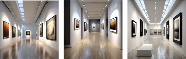

テキストプロンプトのみからイメージを生成することで、プロジェクトの開始時に全体的なデザインの着想を得ることができます。簡単なプロンプトから基本的なイメージを生成して、プロセスを開始します。
プロンプトは「realistic, modern, gallery interior」としています。
プロンプトは「watercolor, kitchen, white cabinets」としています。
プロンプトが詳細なほど、より精巧な結果になります。生成のたびにプロンプトを調整することで、出力を成形しやすくなります。

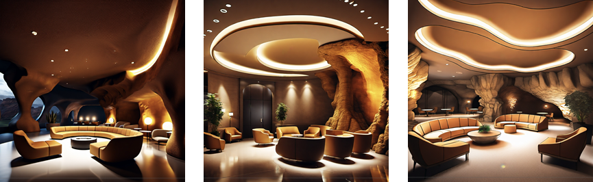

これらのイメージの生成に使用した詳細なプロンプトは、それぞれ30ワードを超えています。天井の説明は、最初のイメージでは「in the shape of a cave」とし、他のイメージでは「in the shape of a cave, stepped with indirect lights」へ変更しています。

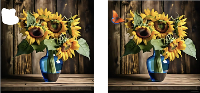

編集指示のテキストプロンプトを使用することで、ソファに座る女性と寝ている猫、および暖炉の火といった細部を追加できます。描画マスクを使用すると図面の非常に限られた領域を編集できますが、ほとんどの編集では不要です。
