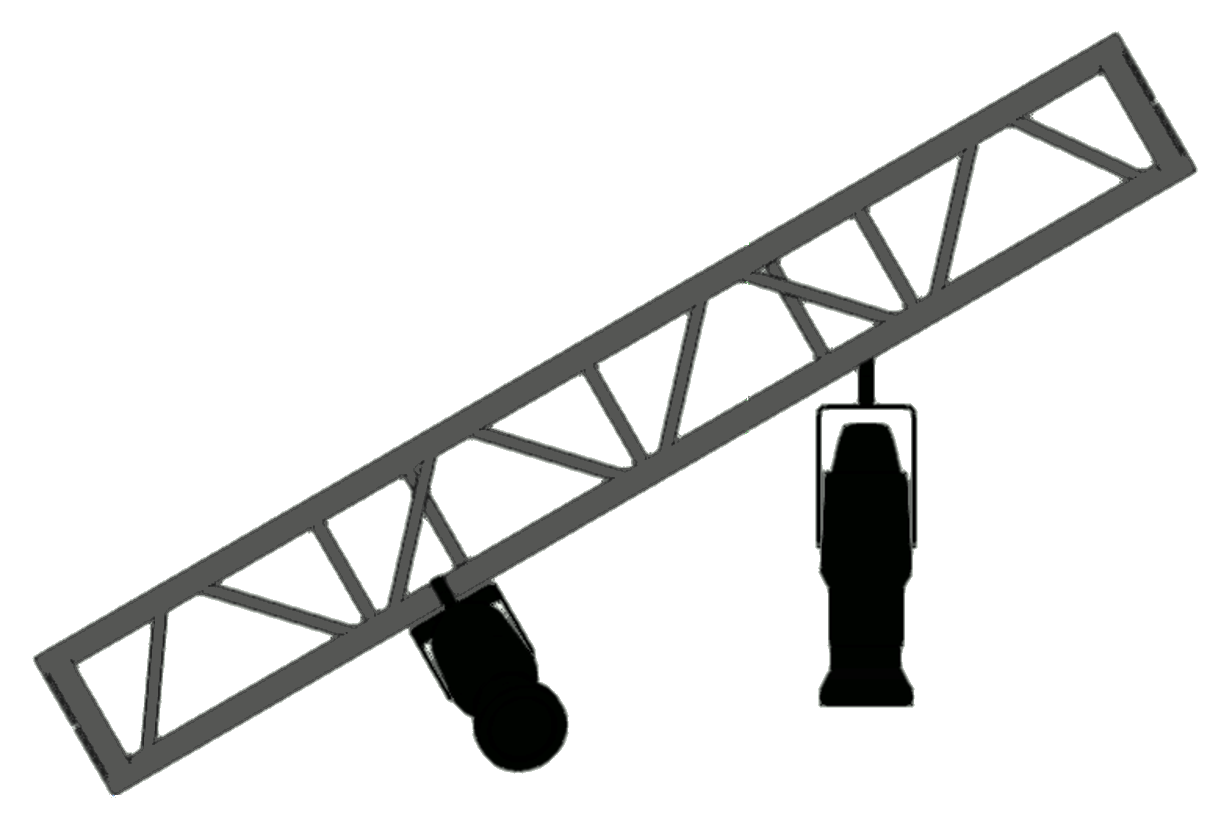

3Dでのスナップ時に荷重の向きをリギングオブジェクトに合わせる
このオプションは、照明器具など、3Dビューでリギングオブジェクトに連結した時に3D回転をサポートする荷重にのみ適用されます。
選択すると、荷重の連結時に自動でリギングオブジェクトの向きが決まります。
選択を解除すると、連結した荷重の向きはアクティブなワーキングプレーンの設定によって決まります。
リギングオブジェクトを強調表示させてスナップできるようにするには、自動位置決めを有効にしている必要があります。
このオプションを選択すると、左側の照明は回転したトラスと同じ角度で挿入されます。このオプションの選択を解除すると、右側の照明はワーキングプレーンに基づいて挿入されます。
