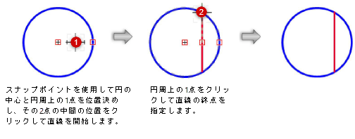

中心点から直線を作図する
モード
ツール
ツールセット
ショートカット
中心
直線
基本
2
中心点から直線を作図するには:
ツールとモードをクリックします。
固定角度または任意角度モードをクリックします。
描画しながら直線を伸縮するには、設定をクリックし、長さの倍率を入力します(0より大きい値を指定する必要があります)。作図される直線は、描画した直線をこの倍率で伸縮した長さになります。たとえば、描画した線分の2倍の長さの線分を作図するには2と入力し、描画した線分の半分の長さの線分を作図するには0.5と入力します。デフォルト値は1で、直線の長さは変更されません。
直線の中心点をクリックします。
再度クリックして直線の終点の1つを指定します。1より大きい倍率を入力した場合、完成した直線の長さは入力した倍率に従って調節されます。
