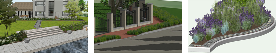

縁石ツールを使用すると、道路の縁石、舗床の枠、縁取りに加えて、プールの周りの笠石など、さまざまなオブジェクトを作成できます。これらは自立型にすることも、舗床またはランドスケープエリアに関連付けることもできます。縁石を使用し、造成図形として高さを設定した後、舗床などの関連するオブジェクトを縁石に揃えたり、編集した地形モデル上にドレープしたりできます。

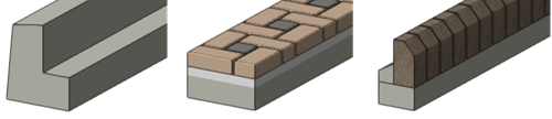

縁石は、押し出しのみ、3Dシンボルのみ、またはこれら2つを組み合わせて構成できます。多くの場合、縁石の目に見える部分にはシンボルを使用しますが、基礎、ハンチング、およびレースは押し出しで作成します。押し出しは基本的に、断面形状に基づくパス押し出しになります。これらは、どのようなパスの形状にも追従することができます。
左側の縁石スタイルは押し出しのみで構成されており、右側の2つの縁石スタイルは基礎と土台/ハンチングを構築するための押し出しと、上部の見える部分のシンボルで構成されています。

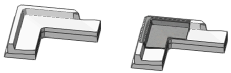

この側溝付きの縁石は、押し出しのみで作成されています。左側はデフォルトの留め継ぎコーナーを使用しており、右側はコーナーシンボルを適用しています。
